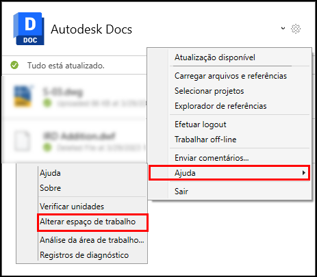

  1. Clique no ícone da bandeja do Desktop Connector Ícone da bandeja do Desktop Connector para abrir a tela inicial.
  2. Clique no ícone de engrenagem Ícone da bandeja do Desktop Connector e, no menu, selecione Ajuda > Alterar espaço de trabalho.
    Tópico de ajuda Alterar espaço de trabalho

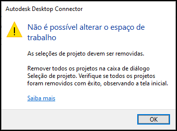

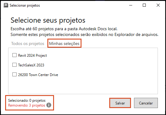

  3. Se você NÃO desmarcou os seus projetos, receberá o seguinte aviso.
    Não é possível alterar o espaço de trabalho
    Cancele a seleção dos projetos, prossiga para a Etapa 4 e retome o procedimento Alterar espaço de trabalho.

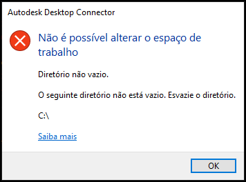

  4. Selecione a nova localização do espaço de trabalho de acordo com os Requisitos de alteração do espaço de trabalho, o que exibirá uma caixa de diálogo para confirmar que a localização foi alterada.
    Iniciar alteração do espaço de trabalho
