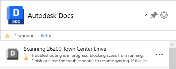

Trabalho de varredura - Aviso
Uma mensagem de aviso poderá ser exibida em um trabalho de varredura quando outras atividades estiverem interferindo no processo de varredura:
- "Outra atividade do sistema está bloqueando a varredura..." - O Desktop Connector está sincronizando as alterações da nuvem com o espaço de trabalho local. A varredura continuará automaticamente quando a sincronização for concluída.
- "A solução de problemas está em andamento" - O Desktop Connector está atuando ativamente na solução de um problema. A varredura será retomada quando a solução do problema for concluída.
- "Atividade detectada. A varredura continuará quando a atividade do usuário for pausada." - Você está trabalhando ativamente em arquivos. A varredura será retomada automaticamente quando você pausar seu trabalho.

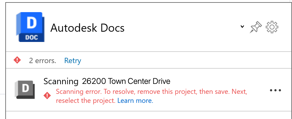

Trabalho de varredura - Erro
Em casos raros, pode ocorrer falha em um trabalho de varredura. Se isso acontecer, tente remover o projeto do Desktop Connector e depois adicioná-lo novamente. Normalmente, isso resolve erros de varredura causados por registros de arquivos duplicados ou outros conflitos no nível do projeto.
