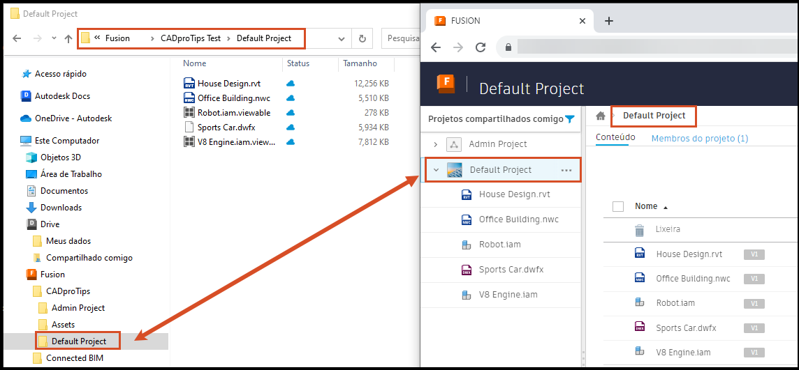

Instale o Desktop Connector, e as pastas locais serão adicionadas ao Explorador de arquivos do Windows para representar as origens de dados de nuvem compatíveis que você pode acessar.
Essas pastas são conectores que replicam a estrutura de pastas dos projetos na nuvem.
Consulte a imagem a seguir como exemplo para o Fusion:
Exemplo do Fusion Drive Connector
Gerenciar arquivos localmente
Embora a estrutura de pasta seja replicada no conector, o download dos arquivos só é realizado quando eles são abertos.
Você pode abrir e adicionar arquivos usando o conector, da mesma forma como acessa e modifica arquivos e pastas usando o Explorador de arquivos do Windows®. Isso pode incluir arrastar e soltar um arquivo de outra unidade ou usar um aplicativo externo e salvar um arquivo compatível no conector. Essas alterações serão sincronizadas e atualizadas na origem de dados da nuvem.
Essa funcionalidade permite gerenciar dados ou atualizar estruturas de pasta sem precisar reiniciar o aplicativo da fonte de dados da nuvem.

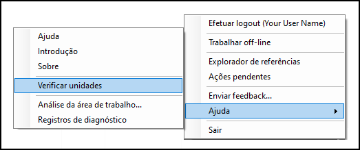

Verificar para o conector do Autodesk Drive
Se você tiver acesso ao Autodesk Drive e o conector ainda não tiver sido exibido, será possível forçar sua atualização seguindo estas etapas:
  1. Clique com o botão direito do mouse no ícone da bandeja do Desktop Connector Ícone do Desktop Connector.
  2. Selecione Ajuda > Verificar a existência de unidades conforme mostrado.
Verificar unidades
