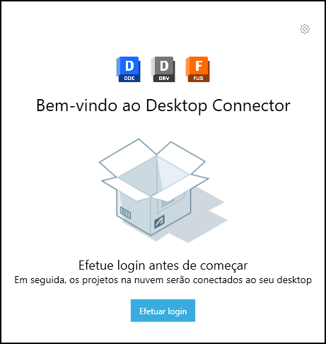

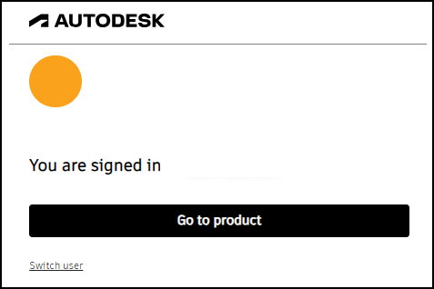

Efetuar login após a instalação
Depois de instalar o Desktop Connector, será solicitado, de forma automática, que você entre como parte do processo de inicialização. Basta inserir suas credenciais da Autodesk para começar a trabalhar com o Desktop Connector.
Um conector é criado no Explorador de arquivos para cada origem de dados compatível associada às suas credenciais da Autodesk.

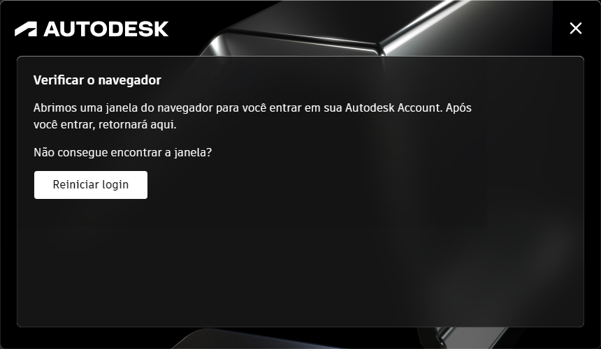

Efetuar login após efetuar logout
Se você já tiver desconectado, clique no ícone da bandeja, e a tela inicial solicitará que você volte a efetuar login.
- Clique em
- Insira suas credenciais da Autodesk.
