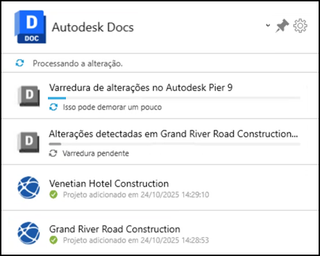

Tela inicial do Autodesk Docs e do Fusion
A tela inicial do Autodesk Docs e do Fusion exibe as atividades das 24 horas anteriores.
Quando você adicionar ou remover um projeto ou modificar arquivos ou pastas em seu conector, essas atividades serão exibidas na tela inicial.
Você também verá trabalhos de "verificação" na tela inicial. Estas atividades de verificação:
Atividades de arquivo e pasta
Ícones de status
Cada atividade de arquivo e pasta tem seu próprio status e ícone que espelha seu status no conector.
Ícone Descrição informações de exibição
Ícone em fila Em fila antes de iniciar a sincronização com a nuvem Ação e tamanho de sincronização em fila
Por exemplo, Carregamento em fila de 1 KB
Ícone de sincronização Sincronização com a nuvem em andamento Ação e tamanho da sincronização em andamento
Por exemplo, Carregando 1 KB
Sincronização concluída Sincronização concluída Carimbo de data/hora de conclusão
Por exemplo, Pasta excluída em 2023-08-30 15:21:03
Erro de sincronização Erro ou conflito de sincronização Consulte a documentação de resolução de erros
Quando todas as atividades de sincronização estiverem concluídas, será exibida a mensagem Seus arquivos estão sincronizados com a nuvem acima de suas atividades.

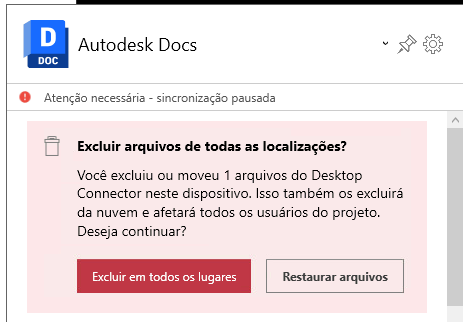

Tela inicial - Notificações de exclusão
O Desktop Connector realça notificações de exclusão na tela inicial para o Docs Connector e o Fusion Connector. Sempre que você excluir arquivos, essas notificações serão exibidas para fornecer uma confirmação clara, permitindo que você escolha se deseja continuar com a ação de exclusão ou não.
A tela inicial permanecerá aberta e a sincronização será pausada quando houver notificações pendentes que precisem ser resolvidas. Para obter uma explicação completa dos fluxos de trabalho de exclusão e das opções de recuperação, consulte Recuperar exclusões.
Notificação de exclusão na tela inicial

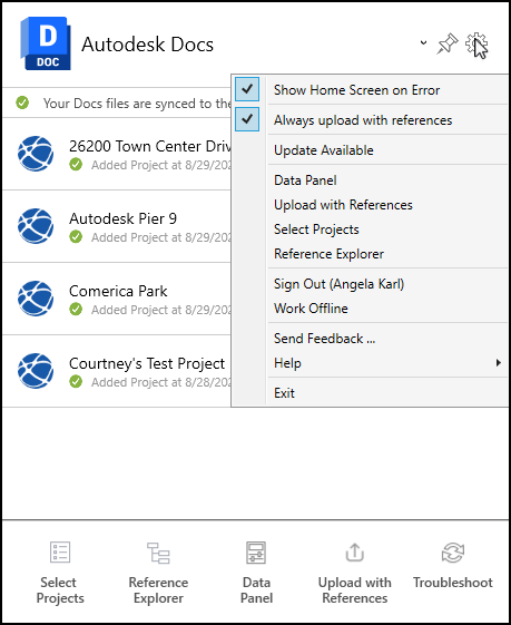

Opções do menu de atalho
opções do menu da tela inicial
A tabela a seguir detalha as opções de menu disponíveis, incluindo o cenário em que elas estão disponíveis somente em determinadas unidades conectadas. Clique nos links do tópico da ajuda para obter mais detalhes.
Opção de menu Ação Link de tópico de Ajuda
Atualização disponível Ativado quando há uma atualização disponível para o Desktop Connector Atualizar o Desktop Connector
Mostrar tela inicial em caso de erro Configuração da caixa de seleção para exibir automaticamente a tela inicial quando ocorrerem erros de sincronização (ativada por padrão) Notificação de erro inteligente
Sempre carregar com referências* Configuração da caixa de seleção para acionar automaticamente o fluxo de trabalho Carregar com referências ao arrastar arquivos para conectores Carregamento automático com referências
Painel de dados* Visualizar informações de arquivo detalhadas e propriedades com base na nuvem referentes aos arquivos nas unidades conectadas do Autodesk Docs e do Fusion no Explorador de arquivos do Windows Painel de dados
Carregar com referências* Fluxo de trabalho aprimorado para carregar arquivos e suas referências para os conectores do Fusion e do Docs Carregar com referências
Selecionar projetos* Adicionar ou remover projetos do Explorador de arquivos Gerenciar projetos
Explorador de referências Analise e visualize referências para solucionar erros, incluindo referências circulares ou ausentes Sobre o Explorador de referências
Trabalhar off-line Você pode trabalhar com o conteúdo do conector sem se conectar aos dados na nuvem Docs - Trabalhar off-line
Drive - Trabalhar off-line
Fusion - Trabalhar off-line
Efetuar logout ou efetuar login Efetuar login e logout no Desktop Connector Efetuar login e efetuar logout
Enviar feedback Classifique sua experiência com o Desktop Connector e envie uma mensagem à equipe sobre sua experiência Enviar feedback
Ajuda: Acesse este site de ajuda Ajuda do Desktop Connector
Sair** Interrompe a execução do Desktop Connector e remove o ícone da bandeja Saia do Desktop Connector
Sobre Créditos de software Créditos de software e versão atual
Verificar unidades Adiciona conectores se o acesso às origens de dados for alterado e você ainda não pode visualizar a unidade relevante Conectores
Desktop Analytics Optar por participar ou sair da coleta de dados Coleção de análises de dados
Registros de diagnóstico Gere registros de diagnóstico para analisar qualquer comportamento inesperado do Desktop Connector Registros de relatórios e diagnóstico
Criar visualizável* Gerar manualmente um visualizável no Autodesk Docs para os arquivos selecionados Docs - Gerenciar arquivos e pastas
