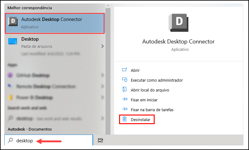

- Desinstale a versão do Desktop Connector atual:
- Vá para Iniciar > localize Desktop Connector na lista de programas.
- Clique com o botão direito do mouse e selecione Desinstalar.

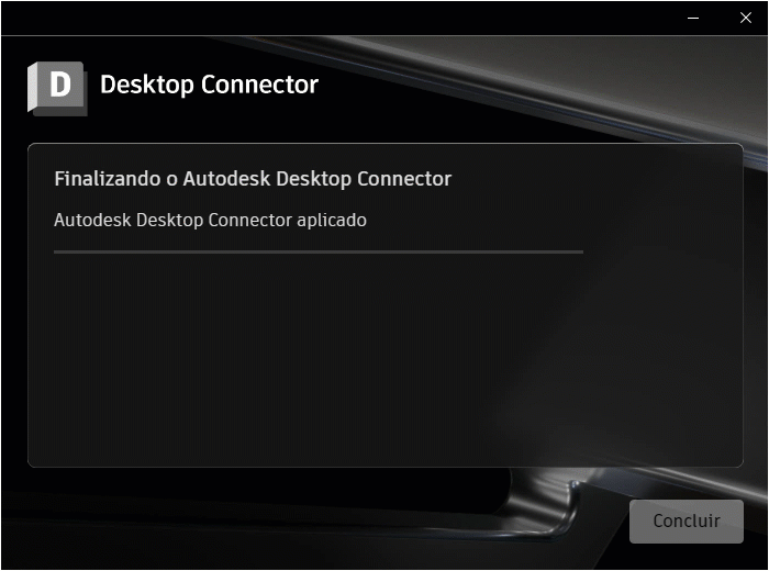

- Instale a versão mais recente do Desktop Connector:
A nova localização do espaço de trabalho local da v17 será %userprofile%\DC\ACCDocs (por exemplo, C:\Users\%username%\DC\AccDocs).

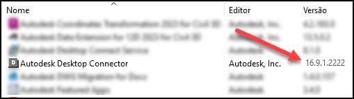

Como verificar sua versão instalada
- Você pode passar o cursor sobre o ícone da bandeja do Desktop Connector para ver o número da versão instalada.
- Ou acesse ** Painel de controle > Programas > Programas e recursos**.

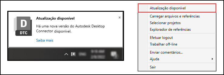

Atualizar notificações
- Quando uma nova versão está disponível, aparece uma bolha sobre o ícone da bandeja do Desktop Connector
- Clique em Saiba mais ou selecione Atualização disponível para obter a versão mais recente.

- Desinstalar o Desktop Connector:
- Vá para Iniciar > localize Desktop Connector > clique com o botão direito do mouse em > Desinstalar.
