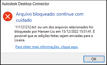

Os arquivos no Forma podem ser bloqueados. Quando o usuário abre um arquivo no Forma, o Desktop Connector informa imediatamente se o arquivo foi bloqueado por outro usuário. Esta é a aparência da mensagem:
Nesse caso, continuar fazendo edições no arquivo poderá causar falha em ações pendentes quando o arquivo for carregado. É melhor definir um bloqueio antes de continuar com as edições. Se for necessário editar um arquivo enquanto ele estiver bloqueado por outro usuário, é recomendável salvar o arquivo localmente para que as edições não sejam jogadas na Lixeira.

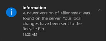

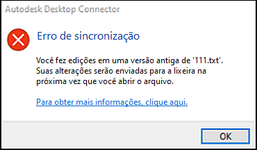

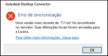

Erro de sincronização: por que os arquivos são enviados para a Lixeira?
Se uma operação de sincronização falhar, uma mensagem de erro poderá ser exibida. Uma versão mais recente do (nome do arquivo) foi encontrada no servidor. As alterações locais foram enviadas para a Lixeira. Esta é a aparência das mensagens:
O Desktop Connector está notificando que outro usuário carregou uma versão mais recente do mesmo arquivo no servidor e que você está editando uma versão antiga. Nesse caso, o Desktop Connector enviará suas alterações locais para a Lixeira, em vez de substituí-las pela versão do servidor. O arquivo na Lixeira pode ser movido para o disco local. Dessa forma, é possível resolver manualmente as alterações feitas por outros usuários no arquivo e, em seguida, carregar o arquivo no servidor para criar uma nova versão.
