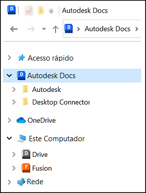

    • O espaço de trabalho do Desktop Connector está localizado (por padrão) na pasta c:\users\<nomedeusuário>\DC. O espaço de trabalho também está localizado na extensão de espaço de nome no painel de navegação esquerdo chamado Forma (antigo Autodesk Docs). Quando um arquivo é excluído de um desses locais, ele será removido do disco local imediatamente e informará à nuvem para removê-lo durante a próxima sincronização.
    Imagem da vista da unidade do Docs
