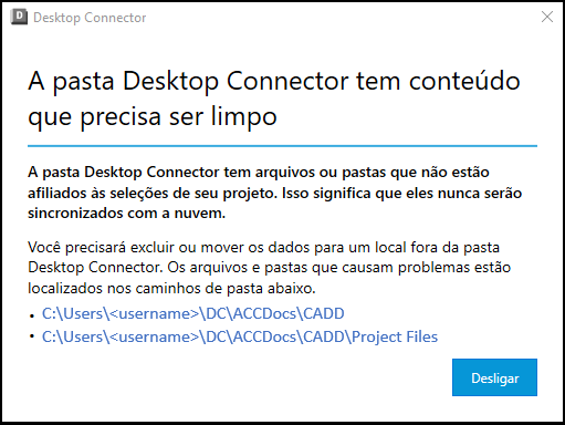

A partir da versão 16.13, se você desinstalar sem limpar o espaço de trabalho antes da reinstalação, a pasta do Desktop Connector anterior será renomeada para evitar um ambiente não íntegro. Para obter mais informações, consulte Gerenciamento de arquivos de espaço de trabalho restantes.
Se você estiver na versão 16.12 e anteriores, não seguir as práticas recomendadas de desinstalação pode criar um ambiente não íntegro. Para obter mais informações sobre a mensagem "A pasta do Desktop Connector precisa ser limpa", consulte a página da ajuda Como lidar com ambientes não íntegros .

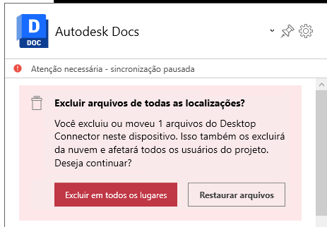

A notificação de exclusão é exibida após salvar um arquivo
Alguns aplicativos de criação salvam arquivos excluindo o arquivo original e criando um novo. Há dois sintomas potenciais desse comportamento a serem observados:
  1. O arquivo é redefinido de volta para a versão 1 na nuvem
  2. O usuário pode ver uma notificação de exclusão do arquivo antigo que está sendo excluído
Caixa de diálogo Excluir notificação na tela inicial do Desktop Connector
O Desktop Connector tem um tratamento especial para aplicativos que sabemos que causam isso. Se você estiver vendo esse comportamento, entre em contato com o Suporte da Autodesk para ver se podemos fornecer tratamento especial para seu aplicativo.

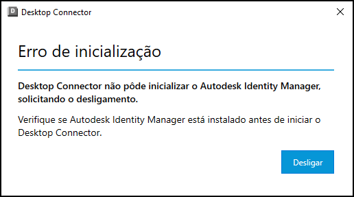

O Autodesk Identity Manager não está instalado
Se o Autodesk Identity Manager não estiver corretamente instalado para as versões desktop 2024 e mais recentes, você receberá a mensagem de erro a seguir na inicialização.
Selecionar projetos
Selecione o botão Desligar e siga uma das duas opções para instalar o Autodesk Identity Manager:
Opção 1: use o instalador do aplicativo Autodesk Access.
Opção 2: use o instalador no artigo a seguir.
