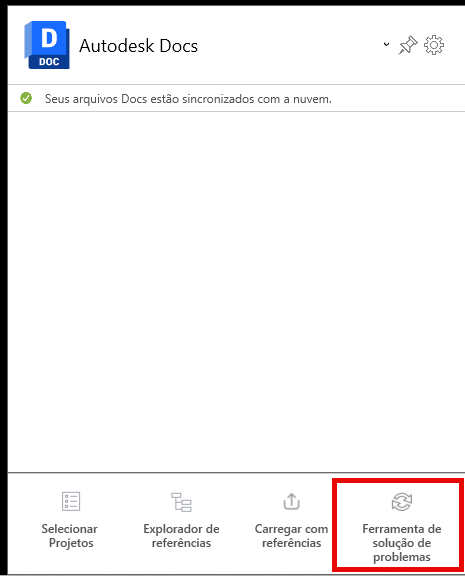

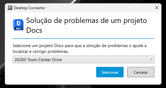

  1. Acesse a Ferramenta de solução de problemas na tela inicial do Desktop Connector.
    Solução de problemas de seleção de ferramenta na tela inicial do Desktop Connector
  2. Selecione o projeto que você deseja verificar.
    Tela de seleção de projeto na ferramenta de solução de problemas

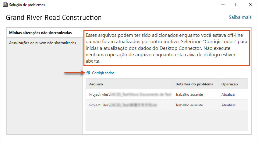

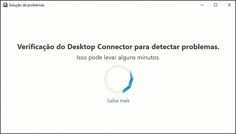

  3. Aguarde a conclusão da verificação. Em seguida, os arquivos não sincronizados serão listados.
    Verificação de arquivos não sincronizados pela ferramenta de solução de problemas

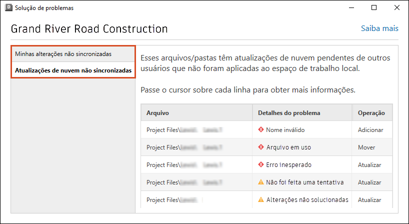

  4. Revise as duas guias:
    • Minhas alterações não sincronizadas: alterações locais ainda não sincronizadas com a nuvem.
    • Atualizações de nuvem não sincronizadas: as alterações na nuvem ainda não foram aplicadas à área de trabalho.
      Ferramenta de solução de problemas mostrando guias de alterações não sincronizadas
  5. Após rever os problemas, volte para Minhas alterações não sincronizadas e Corrigir tudo para resolver os problemas listados.
    Botão Corrigir tudo na ferramenta de solução de problemas

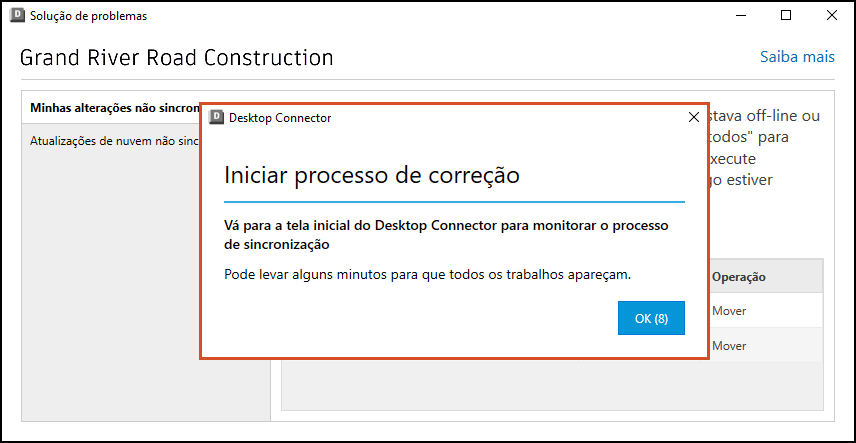

  6. Uma caixa de diálogo informará que o processo de correção foi iniciado. Ele será automaticamente descartado após 10 segundos. É possível monitorar o andamento e seguir os prompts que são exibidos na tela inicial.
    Notificação do processo de correção da ferramenta de solução de problemas

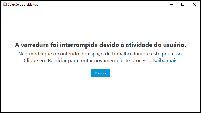

  7. Se houver alguma atividade em um projeto selecionado enquanto a ferramenta estiver em execução, a ferramenta de solução de problemas interromperá a verificação.
    A ferramenta de solução de problemas interrompeu a notificação de verificação

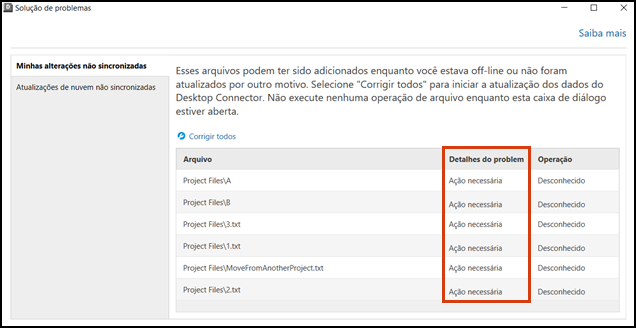

Alguns fluxos de trabalho exigem etapas adicionais. A coluna Detalhes do problema os realça com "Ação necessária".
Status Ação necessária na ferramenta Solução de problemas

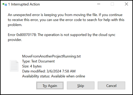

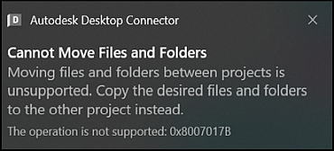

Quando um arquivo é movido, ele é percebido como uma exclusão pelo projeto original e como uma adição pelo novo projeto. No entanto, o Desktop Connector não é capaz de reconhecer o projeto original, o que o impede de baixar o arquivo para carregar no novo projeto.
O Desktop Connector não consegue mover arquivos entre projetos

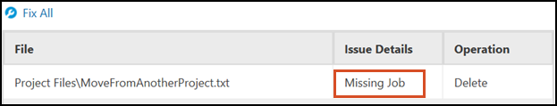

Para corrigir isso, o usuário precisa determinar de qual projeto o arquivo se originou e aplicar a Ferramenta de solução de problemas a esse projeto. Como o movimento do arquivo aparece como uma exclusão no projeto original, ele será relatado como tal.
Erro de trabalho ausente na ferramenta de solução de problemas

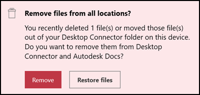

Neste ponto, o usuário deve selecionar Fix All. Essa ação iniciará o trabalho de exclusão e acionará um prompt de confirmação da exclusão. Para evitar a perda de conteúdo do arquivo, ele deverá escolher a opção Restore.
Caixa de diálogo de confirmação de remoção de arquivo com a opção Restaurar
Uma vez seguidas essas etapas, o usuário poderá copiar o arquivo do projeto original e colá-lo no projeto de destino. Caso seja solicitado, ele poderá optar por substituir o arquivo que não foi totalmente baixado (desidratado) no projeto de destino.

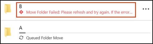

Cenário 2: Renomeação cíclica (A→B, B→A)
Se você renomeou arquivos/pastas em um contorno enquanto o Desktop Connector estava off-line:
  1. Renomeie um item para um nome temporário (por exemplo, A para A_temp). Ao renomear arquivos, as extensões de arquivo devem permanecer as mesmas.
  2. Conclua as outras renomeações (por exemplo, B para A).
  3. Renomeie o item temporário com o nome final (por exemplo, A_temp para B).
  4. Execute ou atualize a solução de problemas e selecione Corrigir tudo.
  5. Permita que os trabalhos sejam concluídos e, em seguida, renomeie arquivos temp conforme necessário.
    Cenário de renomeação cíclica na ferramenta de solução de problemas
Observação:
Se você já selecionou Corrigir tudo e houve falha nos trabalhos: renomeie o primeiro item com falha para um nome temporário, permita que outros trabalhos sejam concluídos e, em seguida, renomeie-o de volta.
