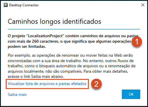

O Desktop Connector oferece notificações e ferramentas para ajudar os usuários a gerenciar caminhos longos. Ao adicionar um projeto, as seguintes informações serão fornecidas se forem detectados caminhos longos:
Caminhos longos identificados
Para resolver conflitos, encurte a hierarquia de pastas e os nomes de arquivos/pastas por meio da respectiva interface da Web (Autodesk Docs ou Fusion). Além disso, você pode evitar problemas de caminho longo usando o comando Alterar espaço de trabalho para reduzir o caminho padrão usado para o cache local. Consulte Prevenção de problemas de caminho longo para obter mais detalhes.

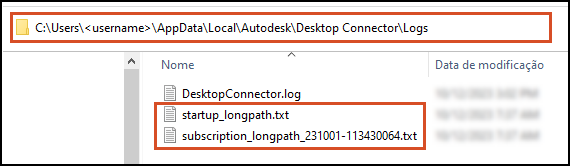

Ao selecionar Visualizar lista de arquivos e pastas afetados, será aberto um arquivo de texto listando todos os arquivos/pastas com problemas. Uma alternativa é navegar até a pasta que contém as informações sobre caminhos longos, conforme mostrado.
Dica: Para encontrar informações sobre caminhos longos, navegue até o local de registros do Desktop Connector (C:\Usuários\<nome_do_usuário>\AppData\Local\Autodesk\Desktop Connector\Logs) e visualize os arquivos de texto, como mostrado na imagem a seguir.
