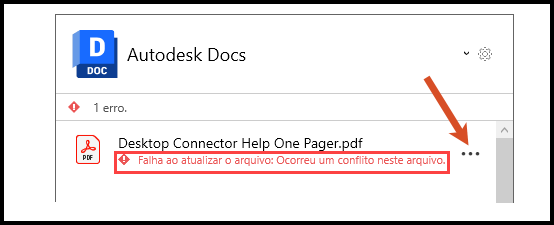

A tela inicial do Autodesk Docs e do Fusion exibe as atividades de sincronização em fila, em processamento e concluídas. A tela inicial também permite visualizar erros de sincronização de arquivos e pastas e escolher opções para tentar resolver esses erros.
Quando um arquivo ou uma pasta apresentar erros, ele exibirá um ícone vermelho ícone de erro DC e moverá esse arquivo ou pasta para a parte superior das atividades da tela inicial. Passe o cursor sobre uma mensagem de erro de arquivo ou pasta truncada para ler os detalhes completos do erro.
Passar o cursor sobre a mensagem
Observação: Se o erro de arquivo ou pasta mencionar um conflito, consulte Resolver conflitos de arquivo e pasta para obter informações sobre como resolver esses conflitos.
O número total de erros é exibido na parte superior da tela inicial.

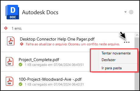

Tentar novamente, Desfazer e Ir para a pasta
Se o erro no arquivo ou pasta não for resolvido por meio de uma nova tentativa automática, você poderá usar o menu Mais Ícone de elipses para explorar outras opções.
Falha ao carregar documentos
