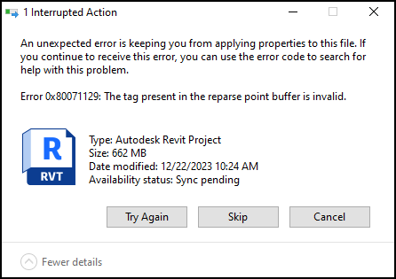

Uma mensagem de erro apareceu quando você tentou baixar, abrir ou armazenar um arquivo .RVT em seu dispositivo. Isso é reconhecido como Tag Error, e você receberá o seguinte aviso:
Erro do Revit
Você pode tentar estas etapas para resolver o erro:
  1. Execute chkdsk C: /f /r para corrigir as propriedades do arquivo.
  2. Use uma opção para "Liberar espaço" e "Sempre manter neste dispositivo".
  3. Remova e depois adicione novamente o projeto.
Importante: Lembre-se de que a etapa 3 excluirá permanentemente os arquivos de projeto do disco local (não os excluirá da nuvem).
