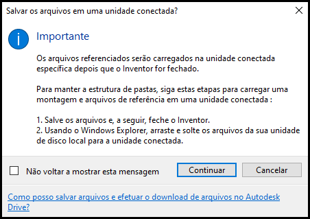

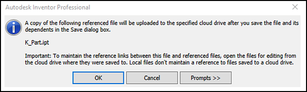

Ao salvar uma nova montagem do Inventor ou usar o comando Salvar como para um arquivo local (um arquivo que não está na nuvem) e selecionar um local para salvar na nuvem, as seguintes caixas de diálogo serão apresentadas ao usuário. Essas caixas de diálogo destinam-se apenas aos usuários do Drive Connector e NÃO representam um fluxo de trabalho preciso para usuários do Forma ou do Fusion.
Se você estiver salvando em um local de nuvem do Drive, é recomendável continuar o fluxo de trabalho; os arquivos serão carregados com todas as referências quando o Inventor for fechado.
Se estiver salvando em um local do Forma ou do Fusion, você deverá:
Quando você usa conectores do Fusion e do Drive em qualquer versão do Desktop Connector, a mesma caixa de diálogo é exibida e você pode seguir as instruções para resolver seus arquivos e referências.
