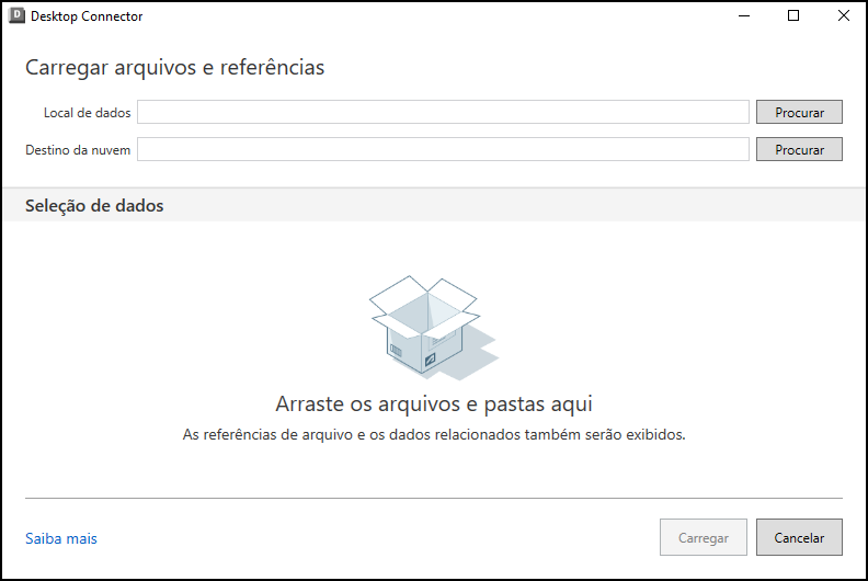

A ferramenta Carregar arquivos e referências permite adicionar arquivos de projeto e visualizar todas as referências coletadas e os dados relacionados antes de carregar todos os arquivos listados para a nuvem.
Adicionar arquivos de projeto
  1. Clique com o botão direito do mouse no ícone de bandeja do Desktop Connector Ícone de bandeja do Desktop Connector.
  2. Clique em Carregar arquivos e referências no menu.

  3. Adicione seus arquivos de projeto:
    • Arraste e solte arquivos e pastas.
    • Clique em Procurar ao lado de Localização de dados locais: procure para selecionar um ou vários arquivos. A localização de um único arquivo será exibida ou como vários para diferentes localizações de arquivo.

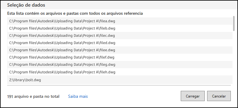

Visualizar referências e dados relacionados
Após você ter adicionado seus arquivos de projeto, a ferramenta listará todas as referências coletadas e os dados relacionados.

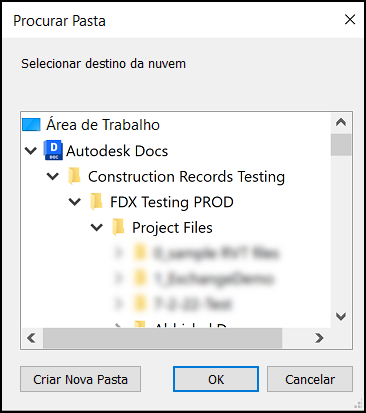

  1. Clique em Procurar ao lado de Destino da nuvem.
    Localização de destino da nuvem
  2. Selecione uma pasta de destino no conector do Autodesk Docs.
  3. Clique em OK
