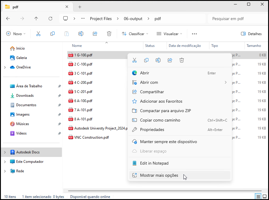

Sempre manter neste dispositivo
Um arquivo ou uma pasta podem ser marcados como sempre disponíveis. Marcar um arquivo ou uma pasta como Sempre manter neste dispositivo fará imediatamente o download das versões mais recentes do arquivo na nuvem e estará disponível quando o Desktop Connector estiver no Modo off-line. Atualizações futuras desses arquivos serão automaticamente baixadas até que o comando Liberar espaço seja executado nesses arquivos.
Dica:
Você sabia que basta abrir qualquer arquivo no Desktop Connector para fazer o download automático desse arquivo. As atualizações desses arquivos continuarão a ser baixadas sempre que forem feitas alterações on-line até que o comando Liberar espaço seja executado nesses arquivos.

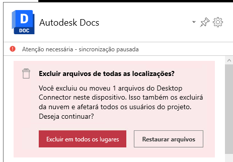

Excluir
Clique com o botão direito do mouse em um arquivo ou pasta e selecione Excluir para excluir o arquivo ou a pasta relevante do conector e da origem de dados da nuvem. Após a exclusão, você receberá uma confirmação de exclusão na tela inicial do Desktop Connector. Se confirmada, a exclusão removerá o arquivo da máquina local e da nuvem.
Se você pretende economizar espaço em sua máquina local, use Liberar espaço em vez disso. Usar Excluir removerá o arquivo da máquina local e da nuvem.
Aviso: Não exclua pastas de nível de projeto. Embora o projeto em si não possa ser excluído na nuvem, selecionar e excluir uma pasta do nível de projeto excluirá todos os arquivos desse projeto.

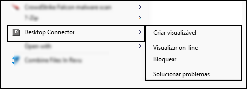

Comandos do botão direito do mouse do Desktop Connector
Quando o Desktop Connector 16.10.x e versões posteriores estiverem instalados, os seguintes comandos estarão disponíveis no menu de contexto.
Observação:
Os comandos do botão direito do mouse do Desktop Connector não serão mostrados se o Desktop Connector estiver sendo executado com privilégios elevados, pois isso não é permitido. Saiba mais sobre Fluxos de trabalho não incompatíveis
Clique com o botão direito do mouse em um arquivo e selecione um comando no menu do Desktop Connector.
comandos do menu contextual
A partir da versão 17.1, os itens de menu do Desktop Connector aparecem diretamente no menu de contexto do Windows 11, sem que você tenha que clicar em "Exibir mais opções".

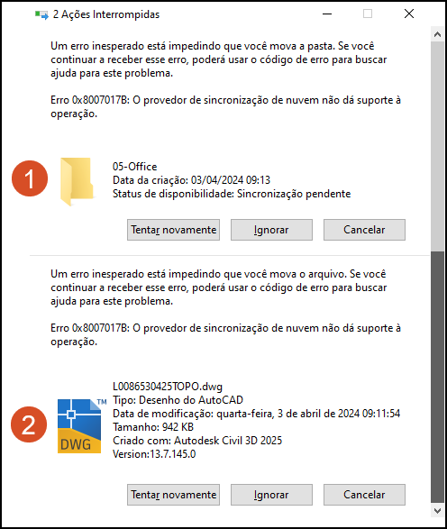

Movimentação de arquivos e pastas entre projetos
Importante: A partir da versão 16.1, o Desktop Connector não permitirá que os arquivos/pastas sejam movidos de um projeto para outro. Ao tentar fazer uma movimentação entre projetos, é exibida uma caixa de diálogo, informando que "Um erro inesperado está impedindo a cópia do arquivo". No entanto, como uma solução alternativa, os arquivos/pastas podem ser copiados entre projetos.

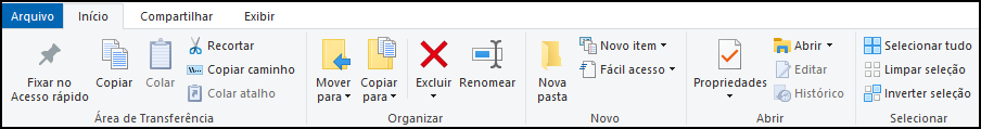

Comandos da faixa de opções
É possível trabalhar com a faixa de opções do Explorador de arquivos no Autodesk Docs Connector. Selecione arquivos ou pastas para ativar mais comandos.
Faixa de opções do Explorador de Arquivos

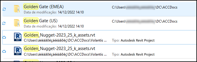

Pesquisar
É possível usar palavras-chave para pesquisar em todos os projetos ou em pastas ou projetos específicos.
  1. Selecione:
    • O conector do Autodesk Docs para pesquisar todos os projetos
    • Um projeto específico para limitar sua pesquisa às pastas do projeto.
    • Uma pasta específica para refinar a pesquisa para aquela pasta pai e todas as subpastas.
  2. Clique na caixa de pesquisa na parte superior direita do Explorador de Arquivos.
    Caixa de pesquisa.
  3. Insira sua palavra-chave e pressione Enter.
    Vista do Explorer
Os resultados da pesquisa serão exibidos com a palavra-chave realçada nos arquivos, na pasta, no projeto ou no caminho, onde for relevante.
