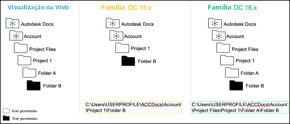

- Agora, o Desktop Connector 16.x exibe o caminho completo para as pastas, mesmo que elas não tenham permissão de exibição, desde que tenham permissões para pelo menos uma subpasta. Esta é uma alteração no comportamento em comparação com a versão 15.x que truncava o caminho para ocultar as pastas que você não tinha permissão para visualizar.
- Os arquivos contidos em pastas definidas como permissão de Visualizar e fazer download não serão definidos como de somente leitura na máquina local. Os usuários poderão fazer alterações nos arquivos locais. Será feita uma tentativa de carregamento, mas resultará em uma falha exibida na tela inicial, pois o usuário não tem permissão.

- Com as alterações em torno das permissões, os usuários da versão 15.x podem ter caminhos truncados, enquanto a versão 16.x conterá o caminho completo.
