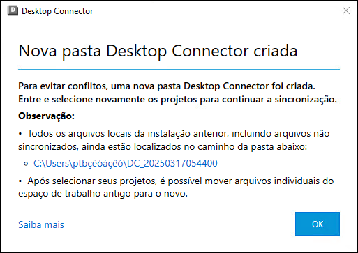

Renomear automaticamente o espaço de trabalho após a reinstalação
Se você reinstalar o Desktop Connector e ainda tiver arquivos de uma instalação anterior no dispositivo, a pasta do Desktop Connector antiga será renomeada para evitar conflitos com a nova instalação. Uma caixa de diálogo será exibida para os usuários afetados, exibindo o nome da nova pasta. Para obter mais informações sobre este novo fluxo de trabalho, consulte Gerenciamento de arquivos de espaço de trabalho restantes após a reinstalação. (CDX-25676 e CDX-25676)

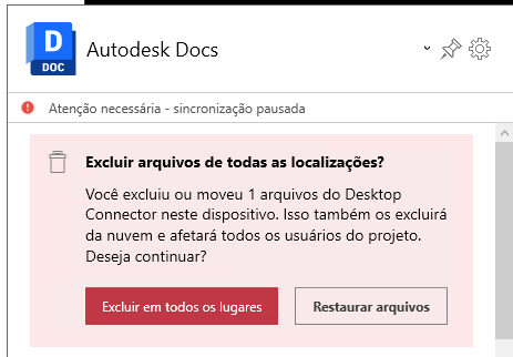

Notificação de exclusão mais clara
A mensagem de notificação de exclusão na tela inicial foi aprimorada para garantir que os usuários estejam totalmente cientes das implicações da exclusão de arquivos. (CDX-25635)
