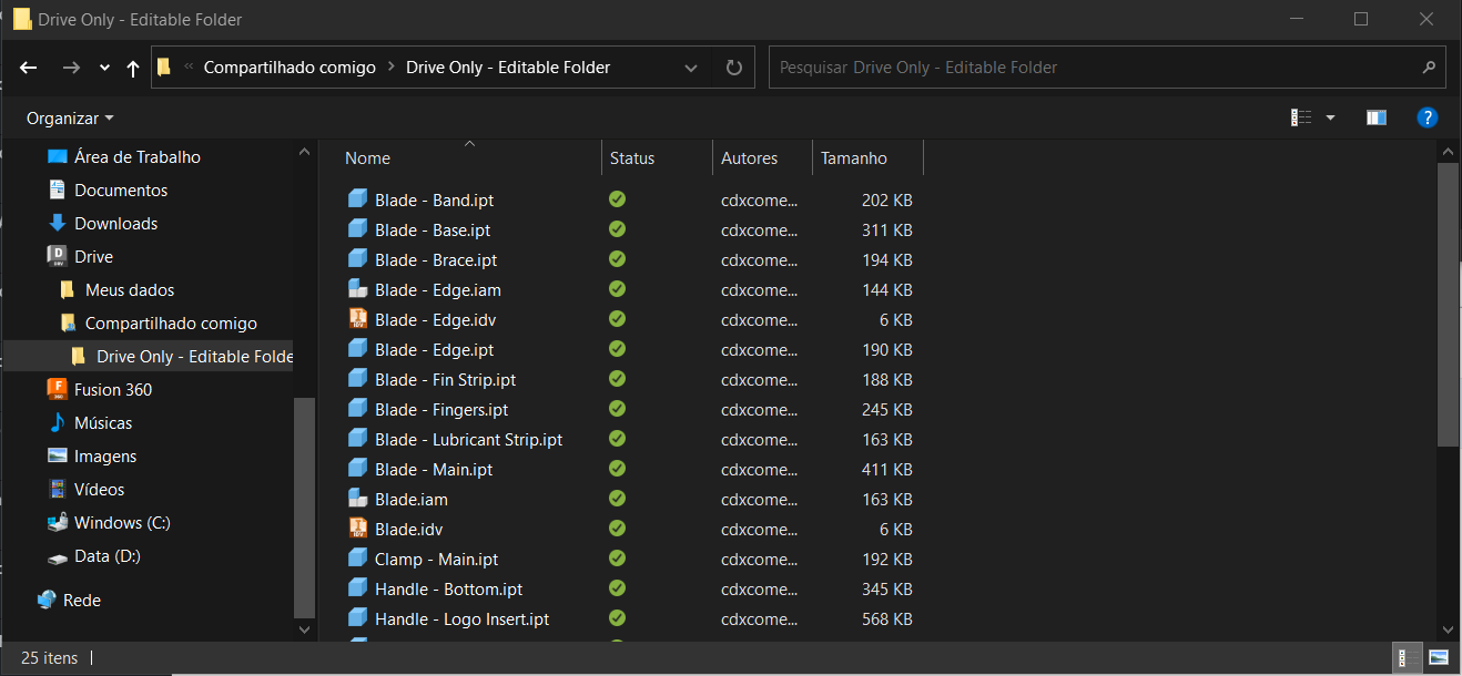

Quando a permissão "Pode editar" é atribuída
As seguintes ações podem ser executadas na própria Pasta compartilhada:
- Abrir, Sincronizar, Liberar espaço, Visualizar on-line, Copiar vínculo
Observação: Você não pode renomear, excluir nem mover a pasta compartilhada. Só o proprietário da pasta compartilhada pode executar essas operações.
As seguintes ações podem ser executadas nos arquivos e nas pastas da Pasta compartilhada:
- Adicionar/atualizar arquivos por meio do aplicativo de criação ou arrastando-os e soltando-os na pasta
- Abrir, Sincronizar, Liberar espaço, Visualizar on-line, Copiar vínculo, Exportar, Excluir, Renomear
- Mover arquivos usando a função de arrastar e soltar na estrutura de pastas compartilhadas

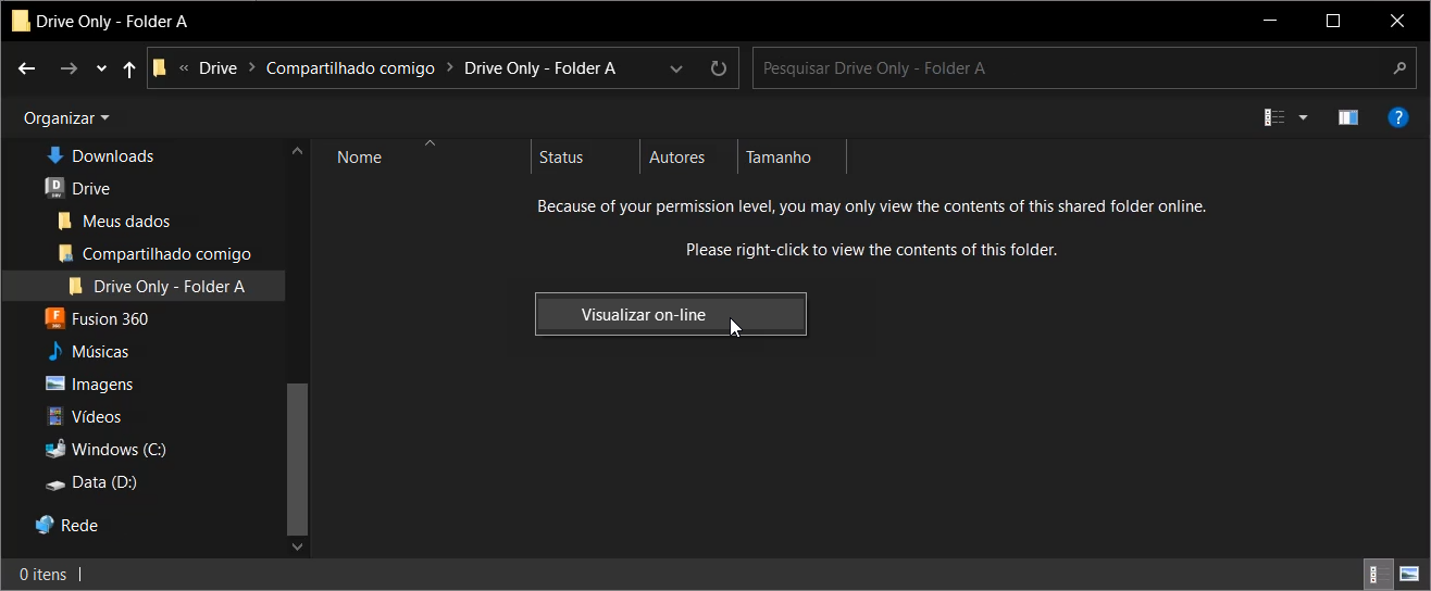

Quando a permissão "Pode fazer o download" ou "Pode visualizar" é atribuída
As pastas compartilhadas com esses tipos de permissão são listadas em "Compartilhado comigo", mas têm recursos muito limitados no Desktop Connector. Para evitar edições de arquivos que causem falhas de carregamento devido à falta de permissão de edição, o conteúdo da pasta compartilhada não é exibido para o usuário.
- É enviada uma mensagem informando que, devido ao nível de permissão, os arquivos só podem ser visualizados no Autodesk Drive on-line.
- Para visualizar rapidamente esses arquivos no Autodesk Drive on-line, clique com o botão direito do mouse e selecione "Visualizar on-line".
- A tentativa de arrastar arquivos para a pasta será bloqueada, e um ícone de bloqueio será exibido.

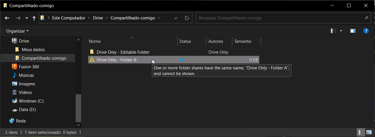

Conflitos de nomenclatura
Pastas compartilhadas que têm nome idêntico seguem o comportamento existente para nomes de pastas duplicados e apresentam o ícone de erro ao lado do nome.
- Você só poderá navegar nessas pastas depois que o conflito de nome for resolvido.
- Para resolver o conflito, solicite que uma das pastas compartilhadas seja renomeada.
- Você pode acessar pastas com conflitos de nome no Autodesk Drive on-line.
