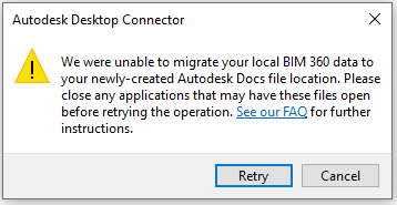

Falhas na migração
Se ocorrer falha na migração, poderá ser exibida uma mensagem de erro informando que "Não foi possível migrar os dados locais do BIM 360 para a localização de arquivo recém-criada no Autodesk Docs". Esta é a aparência da caixa de diálogo:
Isso pode indicar que há um arquivo do cache local aberto em um aplicativo, o que está impedindo que o Desktop Connector migre o cache local. Experimente fechar os aplicativos que possam fazer referência ao espaço de trabalho antigo do BIM 360 e selecione Tentar novamente. Se a mensagem continuar sendo exibida, a migração poderá ser cancelada. O cache local antigo ainda está lá, mas o Desktop Connector não o utilizará. O Desktop Connector usará a nova localização de cache local chamada "ACCDocs". Reinicialize a máquina para garantir que os arquivos abertos não bloqueiem mais a migração. Assegure-se de que o Desktop Connector não esteja em execução. Em seguida, exclua a pasta "ACCDocs" e renomeie a pasta "BIM 360" como "ACCDocs" para concluir a migração.

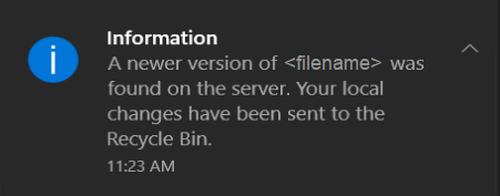

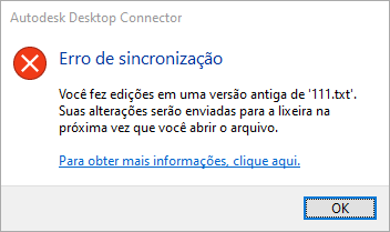

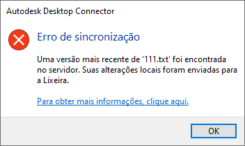

Se ocorrer falha em uma operação de sincronização, poderá aparecer uma notificação na bandeja (14.11.0.1476 ou anterior) ou uma mensagem de erro (após 14.11.0.1476) informando que "Foi encontrada no servidor uma versão mais recente de
O Desktop Connector está notificando que outro usuário carregou uma versão mais recente do mesmo arquivo no servidor e que você está editando uma versão antiga. Nesse caso, o Desktop Connector enviará suas alterações locais para a Lixeira, em vez de substituí-las pela versão do servidor. O arquivo enviado para a Lixeira pode ser movido para o disco local. Resolva manualmente as alterações feitas por outros usuários no arquivo e, em seguida, carregue o arquivo no servidor para criar uma nova versão.

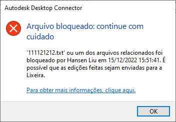

Os arquivos do Autodesk Docs podem ser bloqueados. Quando o usuário abre um arquivo no Autodesk Docs, o Desktop Connector informa imediatamente se o arquivo foi bloqueado por outro usuário. Esta é a aparência da mensagem:
Nesse caso, continuar fazendo edições no arquivo poderá causar falha em ações pendentes quando o arquivo for carregado. É melhor obter um bloqueio antes de continuar com as edições. Se for necessário editar um arquivo enquanto ele estiver bloqueado por outro usuário, é recomendável salvar o arquivo localmente para que as edições não sejam jogadas na Lixeira.
