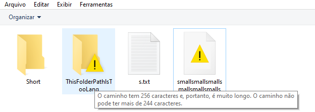

No Explorador de Arquivos do Windows, quando o caminho de um arquivo/pasta excede os limites, é associado a ele um ícone especial, além de uma dica de ferramenta que indica o limite de comprimento do caminho e o comprimento do caminho atual desse arquivo/pasta.

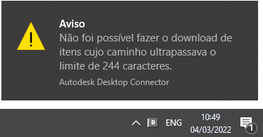

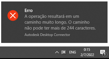

Quando você tentar executar operações que excedam os limites de caminho do disco, a operação será bloqueada com uma mensagem de erro (normalmente exibida como uma mensagem na bandeja) ou ignorará os arquivos/pastas que excedem o limite do caminho e exibirá uma mensagem de aviso. Alguns exemplos:
