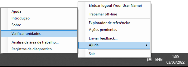

Um conector é exibido localmente para cada origem de dados para a qual você possui assinatura ou um benefício de assinatura.
Se a sua assinatura tiver sido alterada e a lista de conectores ainda não tiver sido atualizada, você poderá forçar a atualização dela seguindo estas etapas:
Clique com o botão direito do mouse no ícone do Desktop Connector na bandeja e selecione Ajuda->Verificar unidades.
