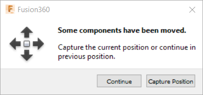

Capturar posição quando solicitado
  1. Na tela, mova ou gire um ou mais componentes.
    O painel Posição é exibido na barra de ferramentas.
  2. Selecione um comando que depende da posição atual dos componentes, como Origem da junta.
    Uma mensagem é exibida, notifica que alguns componentes foram movidos e solicita que você capture ou reverta suas posições.
    caixa de diálogo prompt de posição de captura
  3. Clique em Capturar posição.
A posição atual dos componentes na montagem é capturada. Você continua para o comando ativado.

Reverter posição quando solicitado
  3. Clique em Continuar.
Os componentes da montagem voltam à sua posição capturada mais recentemente. Você continua para o comando ativado.
