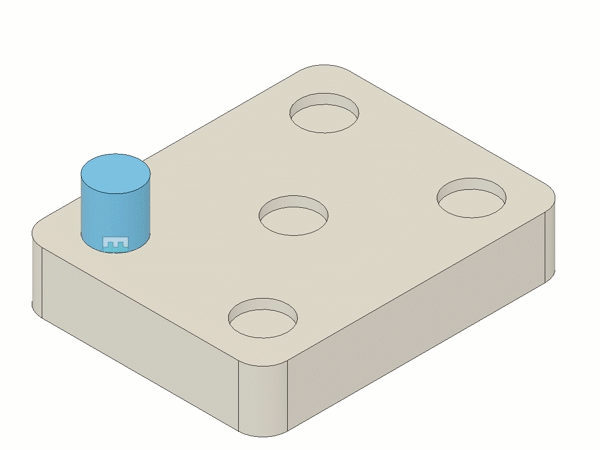

Duplicar com juntas duplica os componentes em uma montagem e as juntas anexadas a eles no Fusion.

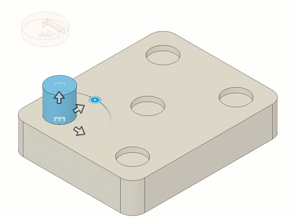

Selecione um ou mais componentes que são montados com juntas e, a seguir, utilize uma junta na montagem para inserir instâncias da montagem. Os novos componentes duplicados são unidos aos componentes de destino selecionados.

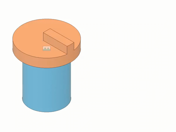

Uma Junta aberta é anexada a um componente selecionado e não está entre dois componentes selecionados. É possível utilizar uma junta aberta para inserir instâncias. Um lado da junta ainda não está anexado a um componente e você define o outro lado ao inserir cada instância.
Uma Junta fechada é entre dois componentes selecionados. Quando você duplica uma montagem com juntas fechadas, elas são duplicadas com a montagem. Não é possível utilizar uma junta fechada para inserir instâncias.

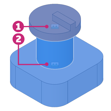

![]() Quando você seleciona um componente que tem uma junta, é possível utilizar a junta para inserir instâncias do componente e da junta selecionados. |

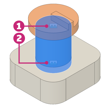

![]() É possível utilizar uma das juntas para inserir instâncias do componente selecionado. |

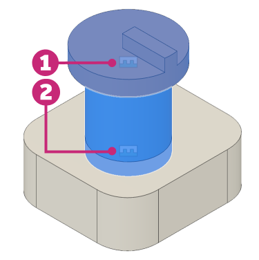

![]() ![]() É possível utilizar a junta 2 para inserir instâncias dos componentes selecionados. |

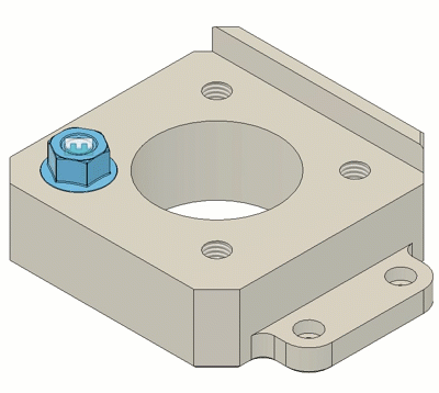

![]() ![]() É possível duplicar a seleção no local. |
