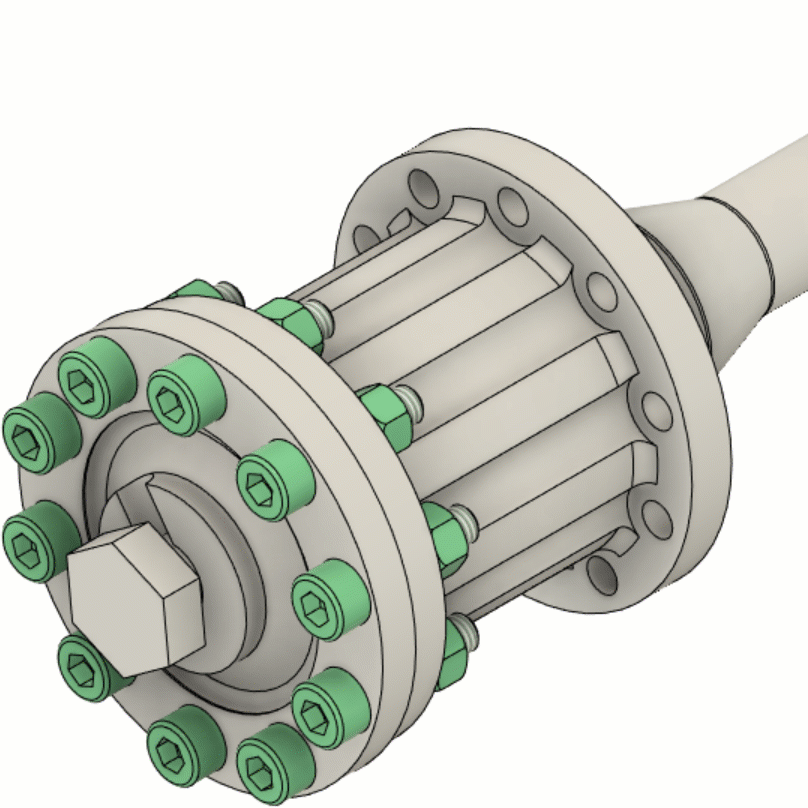

Substituir componentes externos
Saiba como substituir um componente externo em um montagem por outro projeto externo em Fusion.
  1. No Navegador, localize o componente externo que deseja substituir.
  2. Clique com o botão direito do mouse no componente para exibir o menu de contexto.
  3. Selecione Substituir componente.
    A caixa de diálogo Substituir componente é exibida.
  4. Na caixa de diálogo, navegue para um projeto externo diferente e selecione-o.
  5. Opcional: marque Substituir todas as instâncias se desejar substituir todas as instâncias idênticas do componente selecionado na montagem.
  6. Clique em Substituir.
O componente externo é substituído pelo novo projeto externo na montagem.
animação de substituir componente
