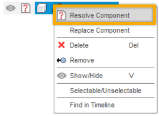

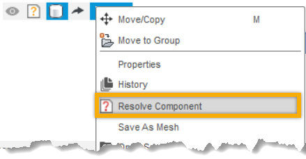

Resolver um componente externo ou um projeto derivado
  1. No Navegador, clique com o botão direito do mouse em um componente não resolvido ou em um projeto derivado.
  2. Selecione Resolver componente.
Navegador - Resolver refexs não solucionadas Navegador - Resolver refexs não solucionadas
componente externo não resolvido Projeto derivado não resolvido
O Resolver componente ferramenta permite solicitar acesso, desarquivar projetos ou restaurar projetos excluídos para resolver componentes externos no projeto ativo.

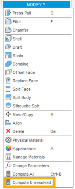

Calcular componentes não resolvidos
Se você deseja fazer alterações significativas no projeto antes de resolver os componentes, deve primeiro utilizar o Modificar > calcular não resolvidos ferramenta. Ele calcula somente as operações relacionadas aos componentes externos não resolvidos na montagem. É necessário calcular as operações relacionadas aos componentes não resolvidos antes de editar ou salvar o projeto.
Calcular não resolvidos
Observação: Qualquer relacionamento de montagem, como juntas, origens de juntas, contexto de montagem, etc., que não possa ser resolvido porque está conectado a componentes não resolvidos exibe erros na linha de tempo.
