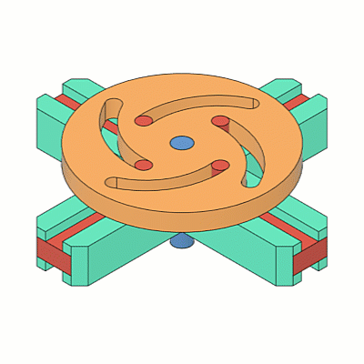

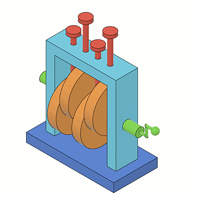

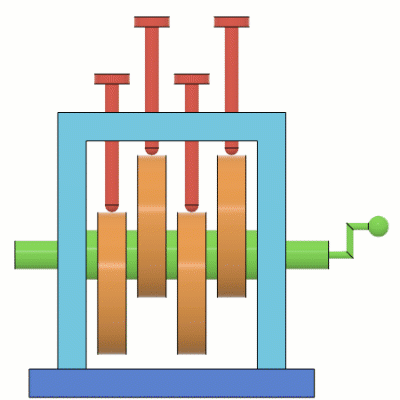

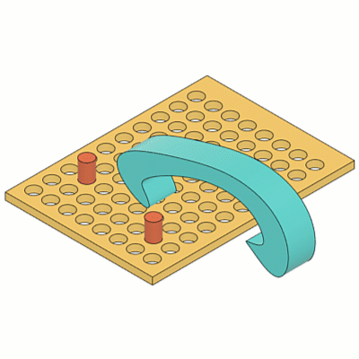

Saiba como usar o comando Relação de tangente para criar uma relação de tangente entre uma face em um corpo em um componente e um conjunto de faces conectadas em um corpo em outro componente em uma montagem no Fusion.
Clique em Design > Sólido > Montagem > Relação de Tangente
O diálogo Relação de Tangente é exibido.
Na tela, selecione uma face em um corpo no Componente 1.
Selecione uma face em um corpo no Componente 2.
Os componentes são movidos para exibir uma visualização da relação de tangente.
Clique em OK.
A nova relação de tangente é estabelecida entre os corpos selecionados nos dois componentes. As faces selecionadas mantêm uma relação posicional tangente entre si.
