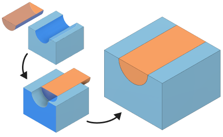

exemplo de montagem de restrição
Criar uma restrição de alinhamento
Restrinja dois componentes para que sua geometria selecionada seja coplanar, coincidente ou concêntrica entre si. O tipo de alinhamento é determinado automaticamente pela combinação da geometria selecionada.
