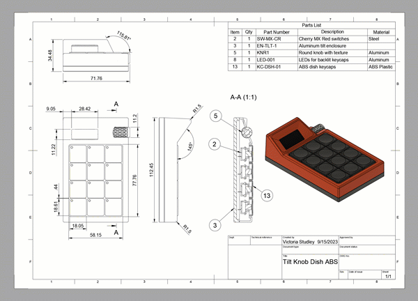

Criar desenhos de configurações
Saiba como criar desenhos que documentam Configurações no espaço de trabalho Desenho no Fusion.
Criar um desenho para documentar configurações
Cada desenho pode documentar uma ou mais Configurações do mesmo Projeto configurado.

Crie um desenho tabulado que represente um conjunto completo de configurações
- Use o fluxo de trabalho anterior para criar um desenho com base em uma configuração que represente bem o conjunto completo.
- No Desenho barra de ferramentas, utilize a Tabela de > de Configuração ferramenta para colocar uma tabela:
- Mostre ou oculte as colunas de aspecto configuradas.
- Ajustar a ordem das colunas.
- Para cada vista dimensionada, substitua valores numéricos por nomes de aspecto configurados que coincidam com os cabeçalhos das colunas.
O resultado é um desenho tabulado que representa o conjunto completo de Configurações com uma tabela de pesquisa em uma única folha.
