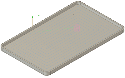

Fluxos de trabalho de manufatura
Na espaço de trabalho Manufatura em um Projeto configurado, é possível:
- Ative qualquer Configuração definida na Tabela de configuração.
- Crie Setups e gere Percursos para qualquer método de manufatura para cada Configuração.
- Crie Modelos de fabricação para cada Configuração.
Na espaço de trabalho Manufatura em um documento de projeto separado, é possível:
- Crie Setups e gere Percursos para qualquer método de manufatura para cada Componente Configurado inserido no projeto.
- Crie Setups e gere Percursos para qualquer método de manufatura para cada recurso de Derivação configurada no projeto.

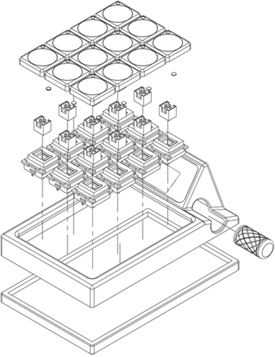

A partir de um Projeto configurado, é possível:
- Crie, cota e anote um Desenho para:
- Uma única Configuração.
- Duas ou mais Configurações em folhas separadas.
- Duas ou mais Configurações na mesma folha.
- Um desenho tabulado que representa o conjunto completo de Configurações com uma tabela de pesquisa em uma única folha.
- Use Alternar configuração para:
- Alterne todos os conjuntos de vistas em todo o documento Desenho, atualize cotas e anotações e, em seguida, Salvar como para criar desenhos similares para cada Configuração.
- Alterne um único Conjunto de vistas em uma folha duplicada.
- Alterne um único Conjunto de vistas em uma folha com vários conjuntos de vistas de configurações.
