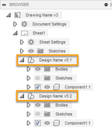

É possível criar vistas base adicionais com diferentes propriedades de vista. Quando você cria uma nova vista base, é possível criar uma nova referência ou adicioná-la a uma referência existente no desenho.
Se você criar uma nova referência, um novo nó aparecerá no navegador.
navegador - nova vista base
Se você adicionar a nova vista base a uma referência existente, ela será associada ao nó de referência existente no navegador.
