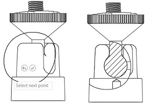

No espaço de trabalho Desenho em Fusion, é possível usar a ferramenta Vista de corte parcial para revelar recursos internos específicos de um objeto quando as linhas ocultas não podem representá-los corretamente.
Uma seção de corte parcial faz parte de uma vista de desenho existente, que é usada para remover material a uma profundidade especificada para expor detalhes internos de um projeto.
A seção de corte parcial é definida com um perfil fechado. A profundidade é definida como metade da profundidade do design por padrão, mas você pode digitar qualquer valor de profundidade.
As vistas isométricas projetadas criadas para as vistas com uma seção de corte parcial herdam o corte de quebra por padrão.
