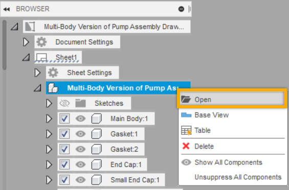

Abrir o projeto a partir do navegador
  1. No Navegador, navegue para o projeto que deseja abrir.
  2. Clique com o botão direito do mouse no projeto e, a seguir, selecione Abrir.
    abrir a partir do navegador
    O projeto é aberto em sua própria guia.

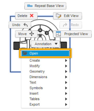

Abrir o projeto a partir da vista de desenho
  1. Selecione a vista de desenho a partir da qual deseja abrir o projeto.
  2. Clique com o botão direito do mouse na vista de desenho e, a seguir, selecione Abrir.
    abrir a partir da vista de desenho
    O projeto é aberto em sua própria guia e no espaço de trabalho correspondente.
Nota: Se uma vista de desenho exibir somente um componente externo (todos os outros componentes são suprimidos dessa vista), o projeto de origem desse componente será aberto em sua própria guia.
