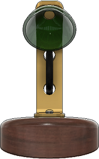

vista ortogonal vista em perspectiva
Vista ortogonal Vista em perspectiva
