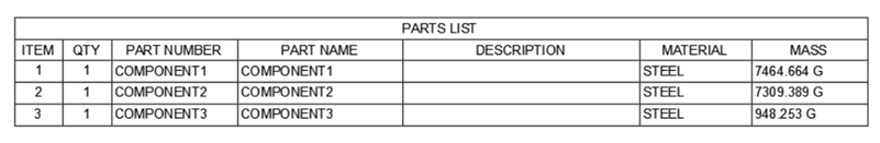

No espaço de trabalho Desenho em Fusion, é possível utilizar o comando Marcador de posição da tabela para criar uma tabela de marcador de posição em um modelo de desenho.
Uma tabela de marcador de posição é uma tabela que você coloca e configura em uma folha em um modelo de desenho.
exemplo de tabela de marcador de posição
Quando você cria um desenho a partir do modelo de desenho, a tabela de marcador de posição é preenchida automaticamente com informações da montagem de projeto referenciada no novo desenho.
É possível configurar uma tabela de marcador de posição para incluir qualquer uma das seguintes colunas e ajustar sua ordem e largura:
Também é possível controlar a direção do conteúdo da tabela, para que as linhas sejam preenchidas de cima para baixo ou de baixo para cima.
