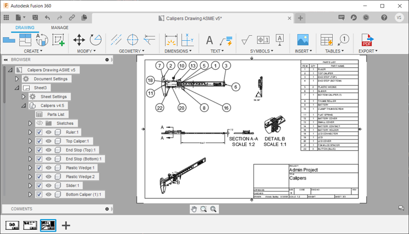

É possível criar desenhos para documentar montagens de projeto e animações no espaço de trabalho Desenho no Fusion.
Se você planeja reutilizar blocos de margens e carimbo, bordas, configurações de documento ou configurações de folha em vários desenhos, crie um modelo de desenho para poupar tempo e aplicar normas consistentes. Também é possível criar vistas de marcador de posição e tabelas de marcador de posição que geram automaticamente vistas de desenho e listas de peças do projeto referenciado ao usar o modelo para criar um novo desenho.
Abra um projeto salvo em Fusion.
Na Barra de aplicativos, clique em Arquivo > Novo desenho > Do projeto ou Da animação.
O diálogo Criar Desenho é exibido.
Ajuste as configurações na caixa de diálogo Criar desenho e clique em OK.
Fusion cria um novo desenho e o abre em uma nova guia de documento, onde o espaço de trabalho Desenho está ativo.
Nota: Também é possível clicar duas vezes em qualquer desenho existente para acessar o espaço de trabalho Desenho.
Na barra de ferramentas, a guia Desenho é exibida.
A guia Desenho é dividida em painéis:
