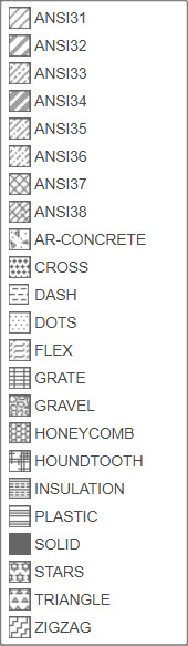

Padrão
Selecione um padrão de hachura na lista suspensa.
padrão de hachura
