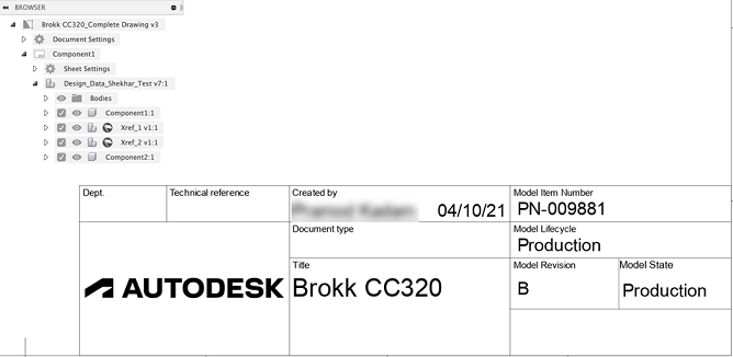

    Fusion Manage Extension
    Este recurso faz parte de uma extensão. As extensões são uma forma flexível de acessar recursos adicionais no Fusion. Saiba mais.
    • Gerenciar ciclo de vida do desenho
    • Gerenciar número do desenho
    • Gerenciar revisão do desenho
    • Gerenciar estado do desenho
      Os seguintes atributos Fusion Manage Extension incluem propriedades do modelo.
    • Número do item do modelo
    • Ciclo de vida do modelo
    • Revisão do modelo
    • Estado do modelo
    gerenciar atributos de extensão
