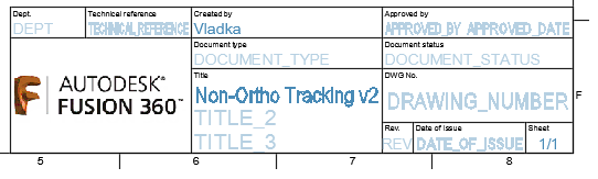

Caixas de título
Um bloco de margens e carimbo é um modelo de geometria e informações que são exibidas em cada folha em um desenho.
Cada bloco de margens e carimbo pode consistir em:
Blocos de legenda padrão
Há dois blocos de margens e carimbo padrão, com base nas normas de desenho:
Quando você cria um novo desenho, o bloco de margens e carimbo padrão para a norma selecionada é adicionado à folha.

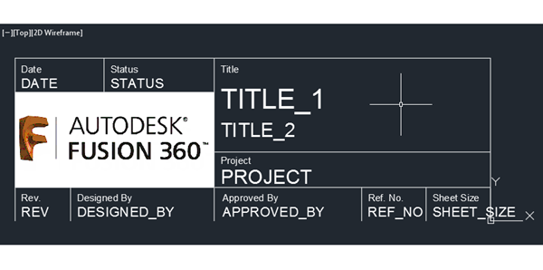

A partir de um arquivo DWG
Se você criar um bloco de margens e carimbo no AutoCAD, poderá inserir a geometria, o texto, os atributos e as imagens do espaço do modelo no arquivo DWG para criar um novo bloco de margens e carimbo no Fusion.
exemplo de bloco de margens e carimbo - autocad
Geometria, texto, atributos e imagens são inseridos na mesma escala relativa e no mesmo ângulo de rotação que aparecem no AutoCAD.
O ponto de origem do WCS (0,0) no espaço do modelo no AutoCAD se torna o canto inferior direito da chapa de desenho.

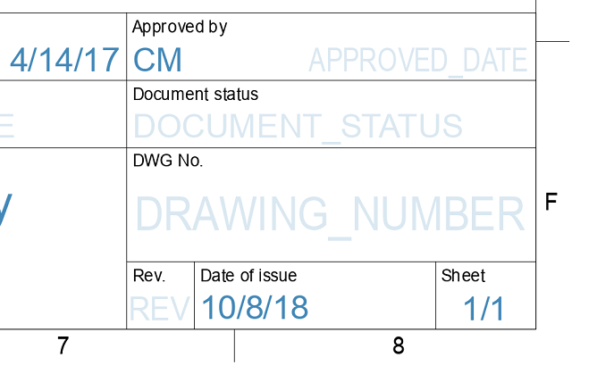

Atributos
Os atributos permitem adicionar propriedades a um bloco de margens e carimbo que herda informações do projeto ou permite inserir texto personalizado em uma base folha a folha. É possível definir atributos no ambiente contextual Bloco de margens e carimbo. O valor de cada propriedade é preenchido automaticamente ou você pode preenchê-lo manualmente clicando duas vezes no bloco de margens e carimbo.
Há dois tipos de atributos:
Por exemplo, você pode criar atributos automáticos para exibir a escala do desenho, o nome do projeto e o número da folha. A seguir, é possível criar um atributo personalizado para inserir notas adicionais sobre cada folha individual.
A cor de um atributo indica se o valor é preenchido no bloco de margens e carimbo:
exemplo de cor de atributo

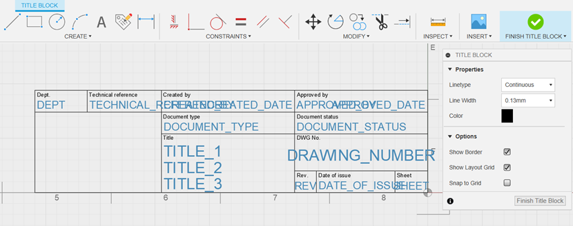

Ambiente contextual do bloco de margens e carimbo
Ao criar um novo bloco de margens e carimbo ou editar um bloco de margens e carimbo existente, você insere o ambiente contextual Bloco de margens e carimbo.
ambiente contextual do bloco de margens e carimbo
Você pode criar, modificar e medir:
Nota: a borda é exibida aqui para contexto, mas não é possível editar a borda no ambiente contextual Bloco de margens e carimbo.
