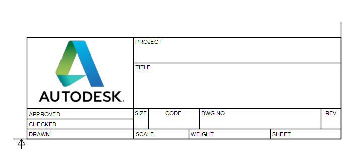

exemplo de bloco de legenda - inserir imagem
No espaço de trabalho Desenho, selecione o bloco de margens e carimbo, clique com o botão direito do mouse e selecione Editar bloco de margens e carimbo para inserir o ambiente contextual Bloco de margens e carimbo.

Inserir uma imagem em um bloco de margens e carimbo
  1. Na barra de ferramentas, selecione Inserir > Imagem ícone de imagem.
  2. No diálogo Inserir, selecione uma imagem.
  3. Clique em Inserir.
    O diálogo Imagem é exibido.
  4. Clique na tela para colocar o canto inferior esquerdo da imagem.
    Nota: A imagem é dimensionada primeiro para caber dentro da caixa de imagem no bloco de margens e carimbo padrão.
  5. Na caixa de diálogo Imagem, ajuste a distância da imagem, o ângulo de rotação e as configurações de escala.
  6. Clique em OK.
