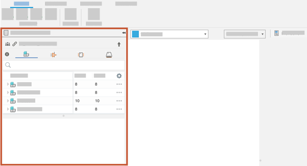

Ao carregar uma biblioteca personalizada, o painel Gerenciador de conteúdo é aberto automaticamente. O Gerenciador de conteúdo é usado para criar, visualizar e editar recursos como Componentes, Símbolos, Perímetros e 3D Pacotes.
- Selecione qualquer um desses recursos para ver os detalhes do recurso na seção inferior do painel.
- Clique duas vezes em um recurso para exibir o editor correspondente no centro do espaço de trabalho e faça edições.
- Clique com o botão direito do mouse em um recurso para ver as opções disponíveis. Aqui você pode Renomear, Editar descrição, Duplicar ou Excluir recursos da biblioteca.

Figura 1: Localização padrão do painel Gerenciador de conteúdo em uma biblioteca de eletrônicos.
