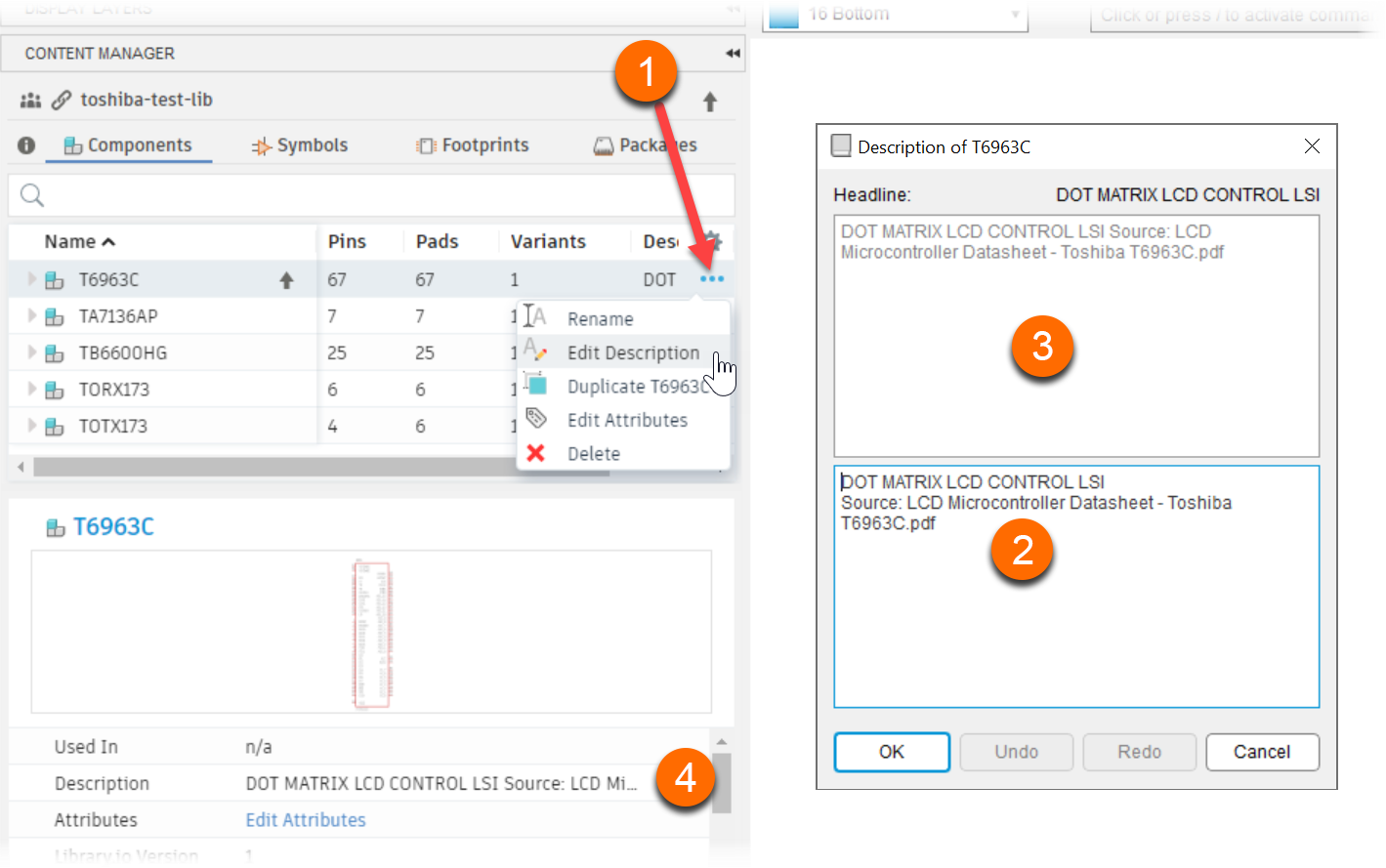

Editar descrições de recurso em uma biblioteca de componentes eletrônicos
Qualquer tipo de recurso em uma biblioteca pode receber uma descrição. A descrição pode ser vista ao procurar recursos no painel Inserir ou usada pela função de pesquisa ao inserir um componente em um projeto.
  1. No Gerenciador de conteúdo na linha componente, clique com o botão direito do mouse e selecione **Editar descrição{. 3}
  2. Insira a descrição na caixa de texto do diálogo.
  3. Clique em OK para salvar a descrição.
  4. A descrição é exibida na seção Detalhes do gerenciador de conteúdo.
Observação: As descrições criadas anteriormente podem ter HTML, mas as novas descrições são necessárias para não terem mais marcas HTML. Use o botão Remover HTML para remover HTML rapidamente de uma descrição existente. Para adicionar um vínculo de folha de dados a uma biblioteca ou componente, use o atributo DATASHEET.
