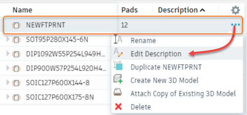

- No Gerenciador de conteúdo, clique com o botão direito do mouse na linha de perímetro e clique em Editar descrição. Insira uma descrição para completar o perímetro.
