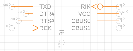

  4. Use as ferramentas de desenho para agrupar, mover, girar, espelhar e alinhar os pinos conforme necessário, colocando-os ao redor dos lados do chip.
    Mover pinos

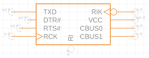

  5. Use a ferramenta Linha para desenhar um retângulo que representa o chip e conecta os pinos.
    Traçado de linha de chip

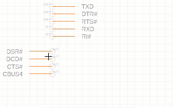

  4. No Editor de símbolos, clique em Editar > Colar pinos ícone Colar para inserir pinos em uma única coluna, observando que qualquer valor definido de Comprimento, Direção e Função é incluído.
    Pinos colados

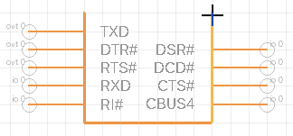

  5. Use as ferramentas de desenho para agrupar, mover, girar, espelhar e alinhar os pinos conforme necessário, colocando-os ao redor dos lados do chip.
    Pinos movidos
  6. Use a ferramenta Linha para desenhar um retângulo que representa o chip e conecta os pinos.
    Sorteio de fichas
