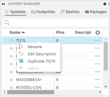

No Gerenciador de biblioteca, selecione a biblioteca e clique em Editar.
No Gerenciador de conteúdo, clique em Símbolos e selecione o nome do símbolo que deseja editar.
Clique com o botão direito do mouse no nome do símbolo e selecione se deseja renomear, duplicar ou editar a descrição do símbolo.
Salve o novo símbolo em uma biblioteca personalizada.
