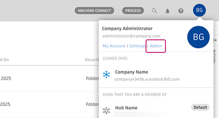

  1. Abra o cliente da Web do Fusion.
  2. Clique na imagem perfil no canto superior direito e selecione Admin.
    Opção do menu Admin realçada no menu desdobrável do perfil

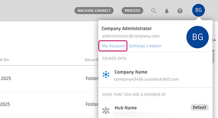

  2. Clique na imagem perfil no canto superior direito da página e selecione Minha conta ou acesse manage.autodesk.com.
    Minha conta

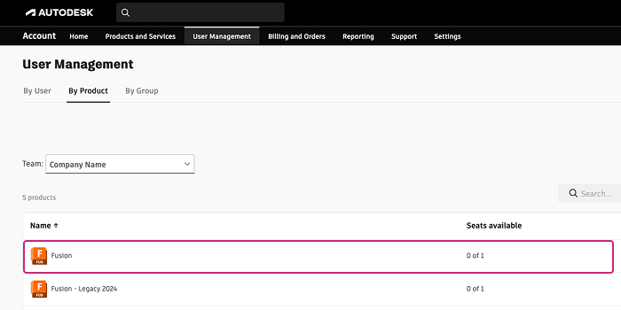

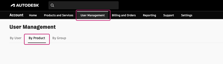

  3. No gerenciamento de contas da Autodesk, acesse Gerenciamento de usuários > Por produto.
    gerenciamento de usuários

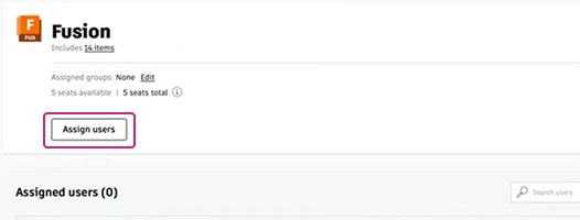

  4. Clique em Fusion.
    Fusion no gerenciamento de usuários
    Isso mostra o número de licenças (posições) disponíveis, o número total de licenças e, em Usuários atribuídos, as pessoas que tiveram licenças atribuídas até o momento (se houver).
  5. Clique em Atribuir usuários.
    atribuir usuários

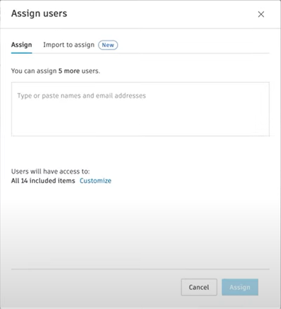

  6. Na caixa de diálogo exibida, escolha uma das seguintes maneiras de atribuir suas licenças:
    • Use a guia Atribuir para pesquisar e adicionar usuários por nome ou endereço de e-mail.
    • Use a guia Importar para atribuir para carregar um arquivo CSV para atribuição de licença em massa.
      Caixa de diálogo Atribuir licenças
  7. Clique em Assign.
    Os membros atribuídos agora aparecem na lista de licenças.
