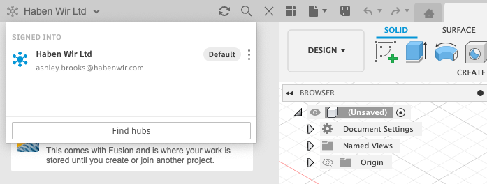

    Caso contrário, clique no comutador de hub comutador e selecione Localizar hubs.
    Switcher
