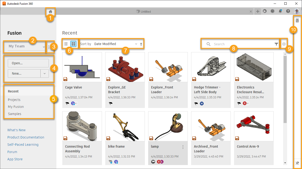

guia Início
  1. Acesse a guia Início.
  2. Alterne entre hubs no Fusion.
  3. Acesse os controles contextuais para o comutador de hub.
  4. Abra ou crie projetos.
  5. Visualize dados, projetos, Meu Fusion recentes e arquivos de amostra.
    Meu Fusion é a sua área de atalhos personalizados. Veja Iniciar Fusion e o cliente da Web do Fusion.
  6. Alterne entre a vista de lista e a vista de grade. Classificar projetos.
  7. Pesquisar (ícone de filtro) e filtro (ícone de filtro).
  8. Personalizar colunas (disponível somente na Vista de lista).
  9. Mostrar propriedades de um componente selecionado.

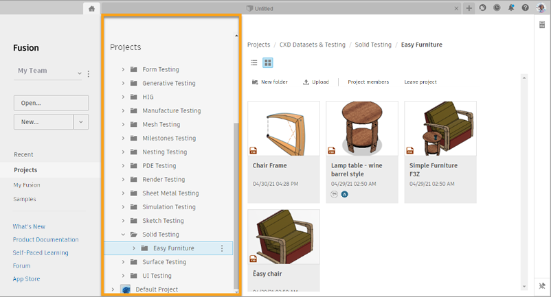

Para navegar em projetos:
  1. No lateral esquerdo da janela, clique em Projetos.
    Um painel do meio é aberto contendo uma lista de projetos dos quais você é membro.
    projetos
  2. Navegue pelos projetos até encontrar o projeto ou o componente com o qual deseja trabalhar.

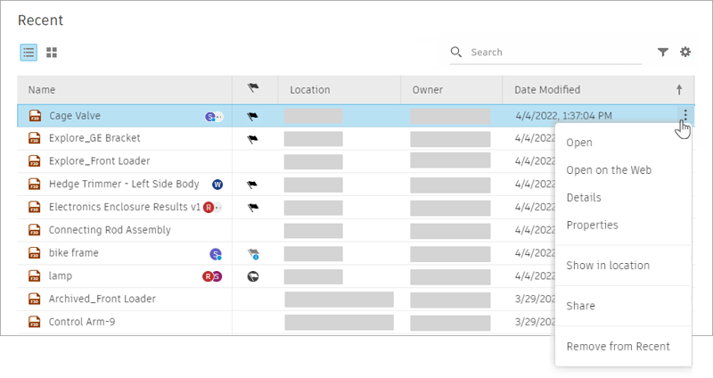

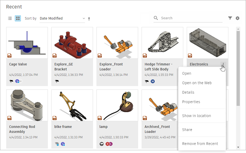

Alternar entre a vista em lista e a vista em grade
Acima da lista ou grade de projetos, clique em Vista de lista ícone de lista ou ícone de Vista de grade grade.
Dica: Clique duas vezes em um item para abri-lo. Para ver um menu de contexto, clique com o botão direito do mouse no item ou passe o mouse sobre o item e clique no menu Mais ícone de menu Mais à direita.

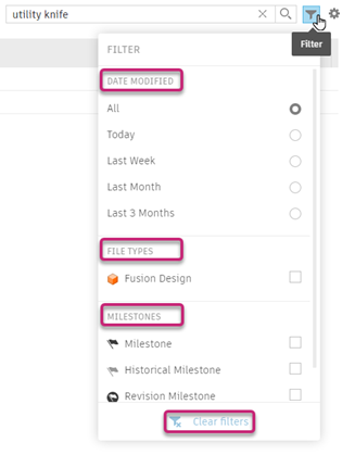

  1. Clique no ícone Filtro ícone de filtro para mostrar as opções de restrição dos resultados da pesquisa:
    • Data de modificação
    • Tipos de arquivos
    • Tipos de marcos (somente em Recentes)
      pesquisar
      Observação: Se você estiver trabalhando em um hub com edição colaborativa, o termo Marcos será alterado para Versões. Agora é possível filtrar por Versão, Versão histórica, Revisão e Revisão histórica. Verifique este ícone edição colaborativa ao lado do nome do hub para confirmar que a edição colaborativa está disponível. Saiba mais sobre a edição colaborativa.
  2. Clique em Limpar filtros para limpar as seleções.

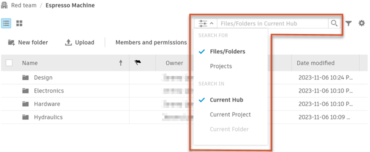

Projetos
Em Projetos, você tem mais controle sobre onde e o que deseja pesquisar. Por padrão, o Fusion procura por arquivos e pastas na hub atual.
menu de configurações de coluna
Use o menu suspenso Pesquisar ícone de pesquisa para alterar o que você procura e onde. Fusion pesquisará não apenas nomes, mas também conteúdo, incluindo componentes referenciados e números de peça.
Se você restringir a pesquisa a Projetos, Fusion pesquisará nomes de projeto correspondentes na hub atual e desativará as opções Projeto atual e Pasta atual.
