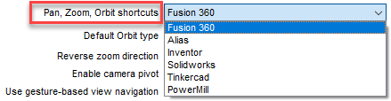

- Geral > Atalhos de Pan, Zoom, Órbita: Definir o comportamento do botão do meio do mouse para navegação na vista. As opções incluem Fusion (padrão), Alias, Inventor ou SolidWorks.

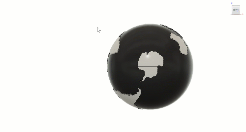

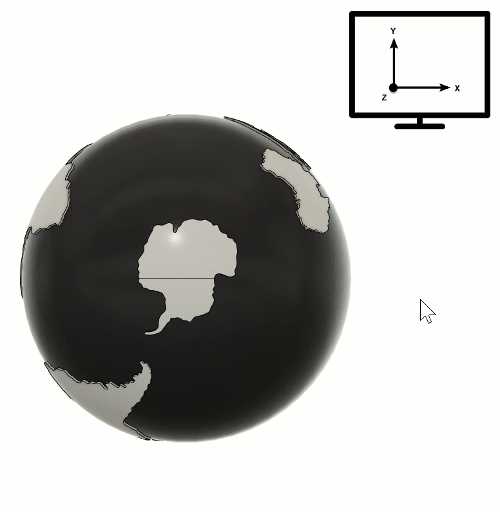

- Geral > Modelagem padrão orientação: O orientação padrão de modelagem é Z para cima. Para alterá-lo, selecione Y para cima, clique em OK e reinicie o Fusion. O ViewCube então indica o novo orientação de modelagem padrão mostrando o Y para cima.

- Role até os atalhos Pan, Zoom, Orbit.
- Selecione o CAD aplicativo com o qual você se sente mais confortável. Isto altera o comportamento do mouse para pan, zoom e órbita.

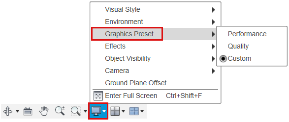

Predefinições gráficas
Selecione uma predefinição gráfica para alterar rapidamente as configurações relacionadas. As alterações nas predefinições Qualidade ou Desempenho substituirão a predefinição Personalizada.

Observação: Também é possível acessar as Predefinições gráficas nas Configurações de exibição na Barra de navegação.
Predefinições de atalho mouse específicas do programa
Ajuste a configuração dos atalhos Pan, Zoom, Órbita para coincidir com os atalhos de pan, zoom e órbita mouse de qualquer um dos seguintes programas.
Fusion
