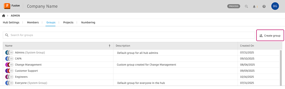

Criar um grupo
  1. Na página Grupos, clique em Criar grupo.
    criar grupo
  2. Insira um Nome do grupo e Descrição do grupo.
  3. No campo Adicionar ou convidar membros do grupo, adicione membros ao grupo:
    • Digite o nome de um membro no campo e selecione a partir da lista gerada automaticamente. Os membros do hub são reconhecidos à medida que você digita.
    • Para adicionar pessoas de fora do hub, insira seus endereços de e-mail separados por vírgulas. Eles receberão um convite para participar do hub.
  4. Clique em Criar grupo.
O novo grupo aparece na lista em ordem alfabética. Também é possível usá-lo para gerenciar o acesso aos projetos no nível de pasta.

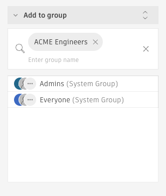

Na página Membros
  1. Selecione o membro que você deseja adicionar a um grupo.
    Um painel lateral com os detalhes do membro é aberto.
  2. Na seção Adicionar ao grupo, digite o nome do grupo no campo, selecione a partir da lista suspensa e pressione Enter.
    Adicionar grupos por meio do painel Detalhes do membro

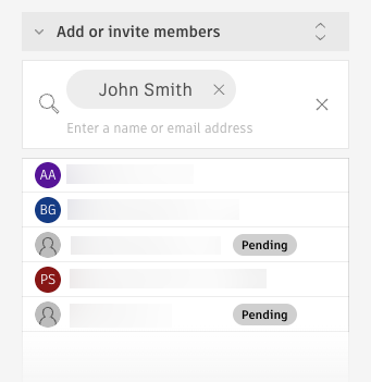

Na página Grupos
  1. Selecione o grupo ao qual deseja adicionar membros.
    Um painel lateral com os detalhes do grupo é aberto.
  2. Na seção Adicionar ou convidar membros, digite o nome do membro no campo, selecione na lista gerada automaticamente e pressione Enter.
    Para adicionar pessoas de fora do hub, digite seus endereços de e-mail separados por vírgulas e pressione Enter. Eles receberão um convite para participar do hub e aparecerão na lista com um status Pendente.
    Adicionar membro a um grupo
O membro é adicionado ao grupo.

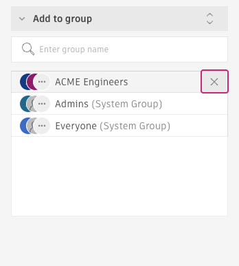

Na página Membros
  1. Selecione o membro que deseja remover de um grupo.
  2. Na seção Adicionar ao grupo, localize o grupo que deseja remover:
    • Role pela lista ou
    • Digite o nome do grupo no campo de pesquisa para localizá-lo rapidamente
  3. Passe o cursor sobre o nome do grupo e clique no X.
    Remover grupo do painel de membro

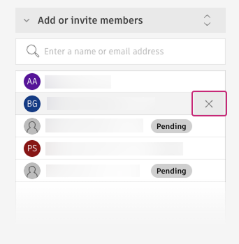

Na página Grupos
  1. Selecione o grupo do qual deseja remover membros.
  2. Na seção Membros, localize os membro que deseja remover:
    • Role pela lista de membros ou
    • Digite o nome do membro no campo de pesquisa para localizá-lo rapidamente
  3. Passe o cursor sobre o nome do membro e clique no X.
    Remover membro do painel Grupo
O membro é imediatamente removido do grupo e perde o acesso a todos os projetos ou espaços de trabalho que foram concedidos através deste grupo.
